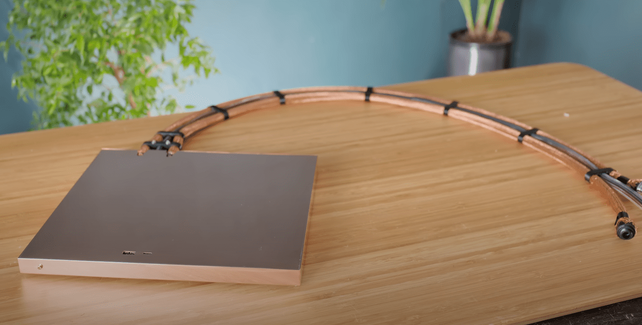

DIY Perks, een bekende Youtuber heeft een PS5 Slim met een dikte van 2cm gemaakt, de voeding is echter wel extern aangesloten en verder gebruikt de modder waterkoeling om het geheel af te koelen.
Youtuber DIY Perks maakte een volledig koperen behuizing op maat voor het PlayStation 5-moederbord en een waterblok dat net zo groot is als het geheel. Daardoor werkt de hele behuizing als een enorm koelblok voor waterkoeling, dat alle componenten op het moederbord koelt. De modder legt dit ook uit in zijn video.
In de dunne behuizing is geen ruimte voor een voeding. De waterpomp, radiator en bijbehorende ventilatoren passen daar ook niet in. Die onderdelen combineert hij in een externe behuizing, die volgens de maker weggewerkt zou kunnen worden achter een tv.
