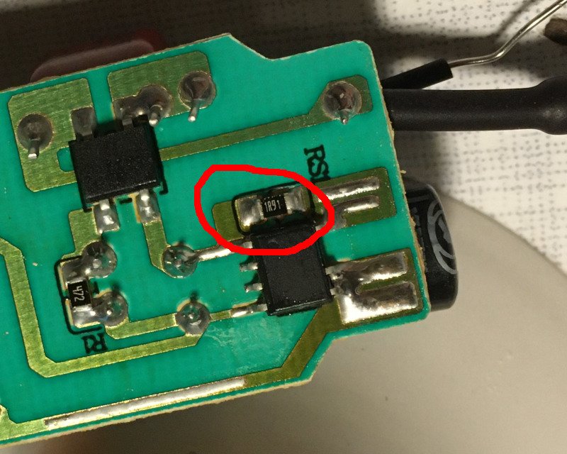

Op de print zitten twee stroommeetweerstanden parallel. Als je daarvan eentje weghaalt daalt de stroom door de leds.
Maar de nieuwe Philips 13-watter heeft maar één weerstand van 1,9 ohm en je komt er moeilijk bij. De weerstand vervangen door een van 3,8 ohm halveert de ledstroom.

Ja, maar grosso modo halveer je dan ook de lichtopbrengst. E.e.a. draait dan natuurlijk wel op 50% dus de levensduur zal wel toenemen, maar veelal kosten ze ook 3x zoveel als de 5-6W lampen.
De bedoeling is halve stroom, 55 % licht en drie keer zo lang meegaan Idea

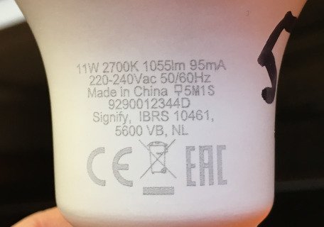

Deze bijvoorbeeld, teruggeklokt van 11 W naar 5,5 W 😉
