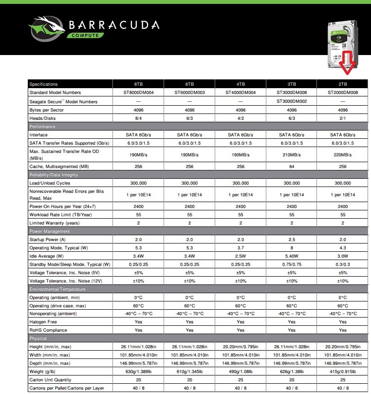

Opslag medium: 4x Seagate Barracuda 2TB in raid 10.
Welke versie heb je? Barracuda van 2 TB zijn er in zo'n beetje alle varianten van 4 platters met 8 koppen tot 1 platter met 2 koppen. Die laatste is natuurlijk veel sneller qua doorvoer. Qua accesstime zal een van de exotische short-stroke uitvoeringen (als die er zijn) wel winnen.
4433=411 barracuda
Oei, een SMR exemplaar?
Geplaatst : 8 mei 2023 19:42
Alleen de 1TB is een CMR exemplaar. Alle andere zijn standaard SMR kwa "barracuda"
Moet zeggen weinig problemen mee gehad nog.
