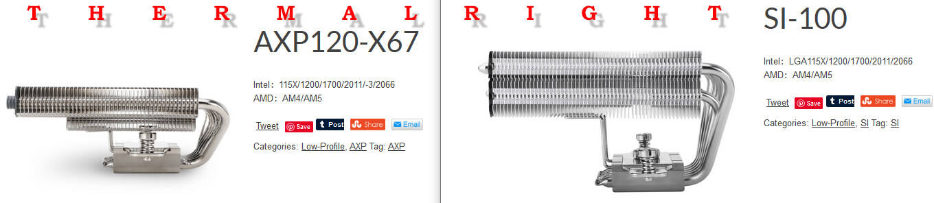

Twijfel nog over de CPU cooler, ik kan tot maximaal 93cm hoogte gaan en wil de beste koeling bij die hoogte.
heb deze opties:
Noctua NH- L12Sx77 met  std. NF-A12x15mm onder of bovenop de heatsink = 77mm
Noctua NH-L12Sx77 met Noctua NF-A12x25mm onder de heatsink( erg weinig ruimte tussen coldplate en fan) = 77mm
Thermalright AXP120 X67 Black RGB met std 120 x 15mm fan = 67mm
Thermalright AXP120 X67 Black RGB+ Noctua NF-A12x25 PWM Blackswap= 77mm
Thermalright SL-100 met een NF-A12x15mm Black ipv. de std 120 x 25mm fan= 85mm
Met de std fans koelen de noctua en de 2 thermalrights bij 75W even goed.
De noctua is flink duurder dus Thermalright heeft de voorkeur.
Ga je boven de 100W neemt de Sl-100 een duidelijke voorsprong.
Nu vraag ik me af of de Sl-100 met 15mm fan(grotere heatsink/dunnere fan) beter koelt dan de AXP120 met 25mm(kleinere heatsink/dikkere fan)
Of te wel heb je bij hogere wattages meer aan een grotere heatsink of meer aan een krachtigere fan ?
Iemand een idee ?

Ik denk dat je de vraag niet helemaal begrijpt, ik vraag me af wat in dit specifieke geval beter is, dat dikke koelblok met zwakkere fan of een dunnere met krachtigere fan.

Ligt eraan hoeveel koeling die cpu nodig heeft.. Ook is de warmte afgifte niet constant van een cpu omdat je cpu in idle of load kan draaien.
Als je een oversized heatsink hebt en die kan de koeling makkelijk aan, ja dan is dat de beste oplossing.
Hoe meer koeling oppervlak je hebt hoe beter.. Daarom zie je ook bij sommige systemen dat ze heatpipes gebruiken en dan de behuizing van het systeem gebruiken als extra koel oppervlak.
Zou er alleen een zwakkere fan erop zetten als je net zo aan het gekoeld krijgt.
Overigens is een dunnere koelblok en krachtiger fan altijd een slechte oplossing. Heb je alleen meer herrie van.

Hij moet de 9600X zo koel mogenlijk houde zodat hij zo ver mogelijk boost, zal zo,n 130W zijn denk ik.
Ik ga dan toch voor de grotere heatsink, de Thermalright SL 100, en dan met de meest efficiënte 120x 17mm fan( hoogste CFM bij gelijk RPM), de Silverstone Airslimmer 120.
Kom ik op 92mm, houd ik 1mm over......

heb je bij hogere wattages meer aan een grotere heatsink of meer aan een krachtigere fan?
Theoretisch heb je meer aan een krachtigere fan.
Edit: na eens gekeken te hebben naar de spullen denk ik dat er niks over te voorspellen valt. Ik weet niet wat het eerst de warmtedoorgifte beperkt: de dunne fan bij de een of het gebrek aan aluminium bij de ander.
Je hebt wel kans dat bij die dikke koelert dat de dunne fan de lucht er gewoon niet doorheen geduwd krijgt.
Thermalright
Geplaatst : 5 augustus 2024 16:05
@wormwiel
Ik kwam tot dezelfde conclusie.
Wel wat reviews gelezen waarin getest werd met een 25 en 15mm fan en dan zit er maar 2 graden verschil tussen.
Denk dat ik geen verkeerde keuze kan maken in dit geval en dan ga ik op "gevoel", vind dat dikke blok van de SI-100 wel fraai.
Zet ik dan die Siverstone RGB fan op en neem er nog 2 als outake fans van de case.
Topic starter Geplaatst : 6 augustus 2024 10:22

@mzw
Beide thermalrights doen het inderdaad beter dan de Noctua NH- L12Sx77, dat kwam in meerdere test naar voren.
Enige wat voor de Noctua pleit is dat deze de lucht van onder de heatsink naar buiten blaast, in combinatie met 2 intake fans onder krijg je dan een mooie airflow en overdruk.
Had alleen nog geen test gevonden waar de deepcool ook in werd meegenomen, verwacht dat die net zo scoort als de APX120,
Vergelijk je de 3 dan hebben ze alle drie 6x6mm heatpipes.
De SI-100 heeft meer koeloppervlakte dus die heeft nu nog de voorkeur....
Het is jammer dat de FormD T1 reference niet leverbaar is, daar past een NH-C14S in.......
Topic starter Geplaatst : 6 augustus 2024 14:59

Lees op het web wel veel over extra geluid door turbulentie indien de fan te dicht bij het zijpanel zit.
Met de SI 100 heb ik maar 1mm afstand.....
In dat geval is de AXP 120 + 25mm fan misschien toch beter, heb ik 15mm meer afstand tot het zijpaneel.
Ik ga nu eerst de case bestellen en kijken met een losse fan of de afstand tot het zijpaneel uitmaakt, koop ik de rest later.
Topic starter Geplaatst : 8 augustus 2024 14:51
