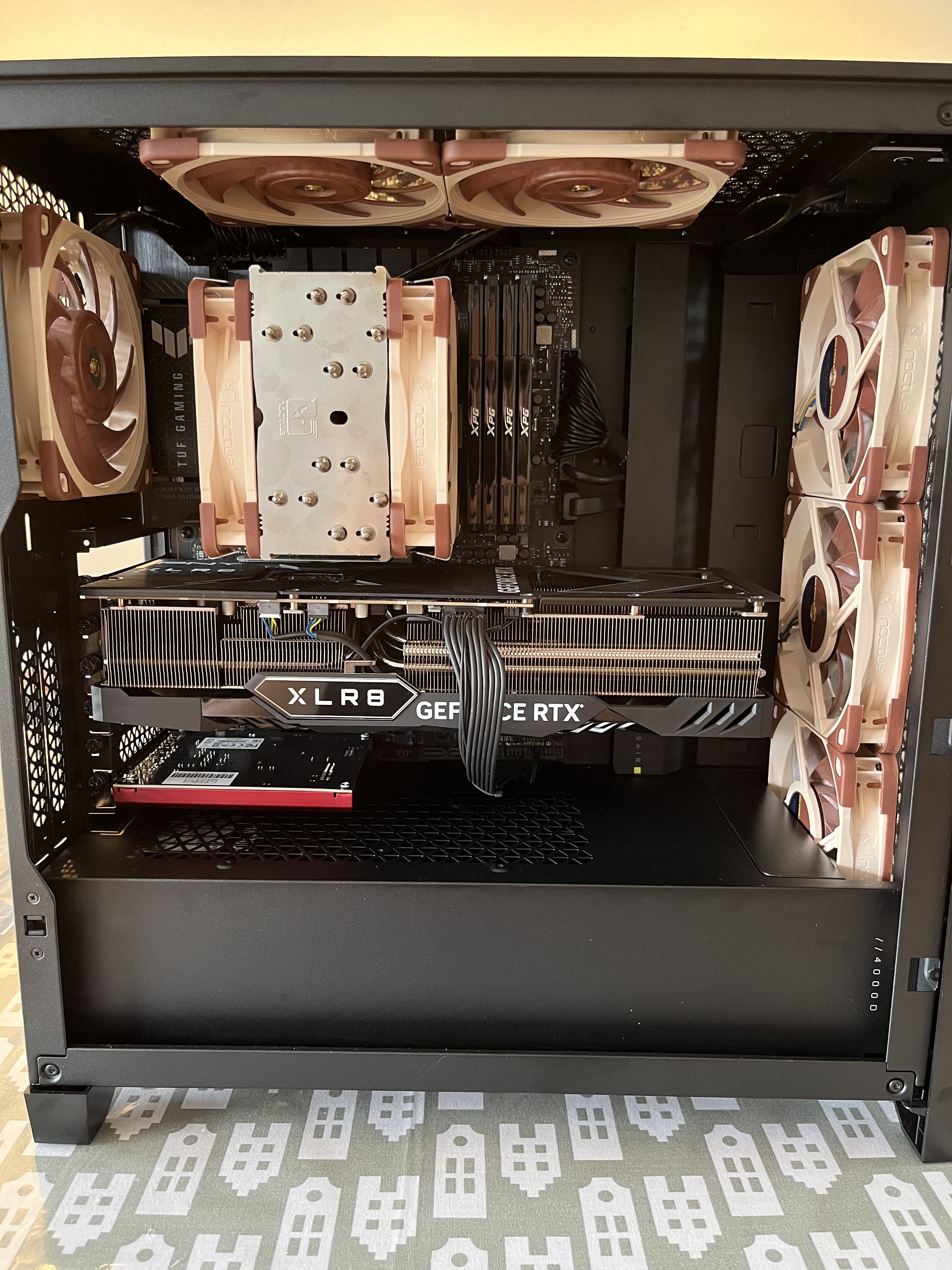

De huidige case gaf mij toch teveel stof. Het is net een groot koelblok wanneer je hem ziet. Dat was ook te merken, gezien er goede airflow is, maar wel een stofmagneet. Daar moest verandering in komen.
Nieuwe kast, de Corsair 4000D Airflow Window. Achteraf had het Window voor mij niet gehoeven, gezien mijn pc andersom staat en ik tegen de dichte zijkant kijk.

Hele mooie build geworden! Die offset bracket van Noctua kende ik nog niet, maar mooi dat zoiets simpels toch zoveel effect heeft. Die PNY RTX4080 is echt een bakbeest, zelfs mijn oude oude R9 290 triple fan lijkt ineens een klein videokaartje.Mijn NZXT behuizing had geen videokaart support beugel, dus ik heb de anti sag bracket van PNY wel gebruikt die werd meegeleverd. Ik ben niet zo onder de indruk van de support die het geeft, maar ik heb hem wel op een gunstige plek kunnen vastzetten.
Geplaatst : 7 januari 2024 23:30
KetoRay
(@ketoray)
Thnx! Ben er zelf ook erg blij mee en gebruik hem vrijwel dagelijks.
Ja, die bracket hebben ze uitgebracht voor een hele reeks koelers. Is na te kijken via hun uitgebreide Compatibility Guide en zorgt ervoor dat het warmste gedeelte van de X3D cpu het best gekoeld wordt. Volgens mij was die bracket inclusief verzending iets van 7 Euro dus dat was het wel waard.

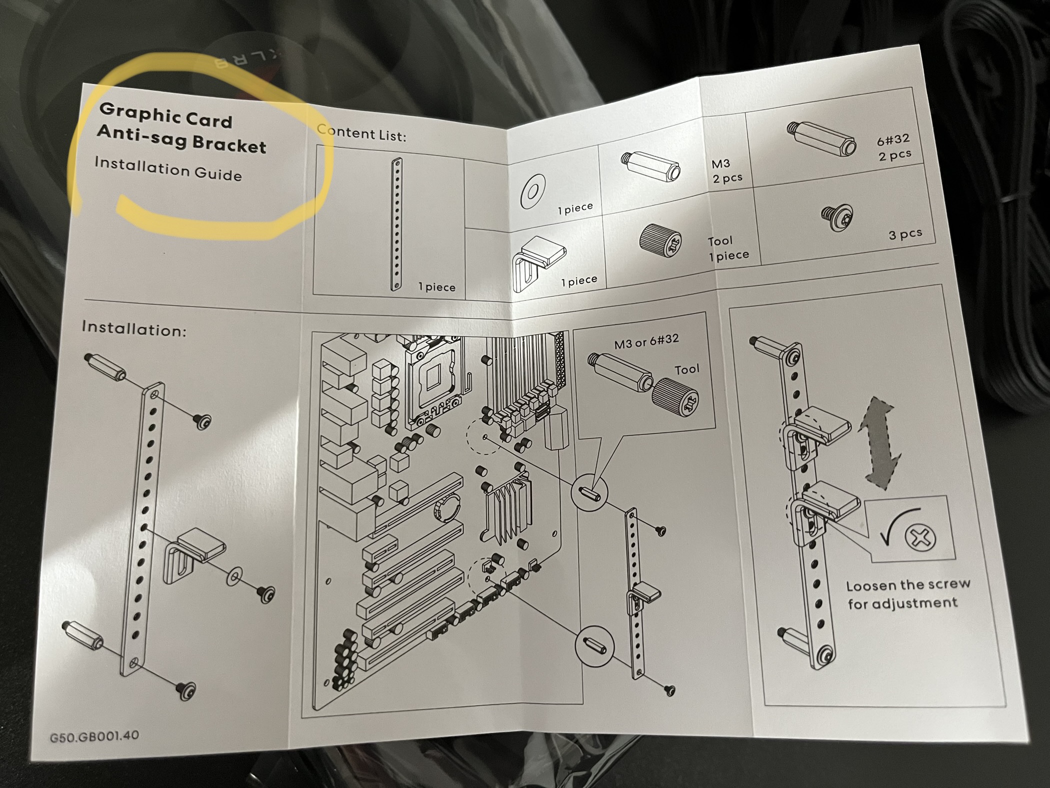

En inderdaad, die pny kaarten zijn echt enorm groot en zwaar. In het verleden leverde ook MSI bij mijn 6900XT een soortgelijke bracket mee die dan onder je videokaart gemount werd aan de achterkant vd kast. Bleek niet heel stevig moet ik zeggen.
Moet even nakijken of ik nu wel of geen support bracket heb geplaatst bij deze 4000D kast. Kan het me even niet heugen nl.
Ik kan op de foto zien dat je de support beugel van de behuizing hebt gebruikt.
Geplaatst : 8 januari 2024 22:13
KetoRay
(@ketoray)
Hehe klopt, voor de oude kast. De DeepCool CL500. Inmiddels gebruik ik die 4000D Airflow, die heeft geloof ik niet standaard die support beugel. Zal morgens een checken.
Topic starter Geplaatst : 8 januari 2024 22:40
Mijn videokaart heb ik opgehangen met een touwtje. En uiteraard ben ik te lui om de kast open te maken dus er is geen foto.

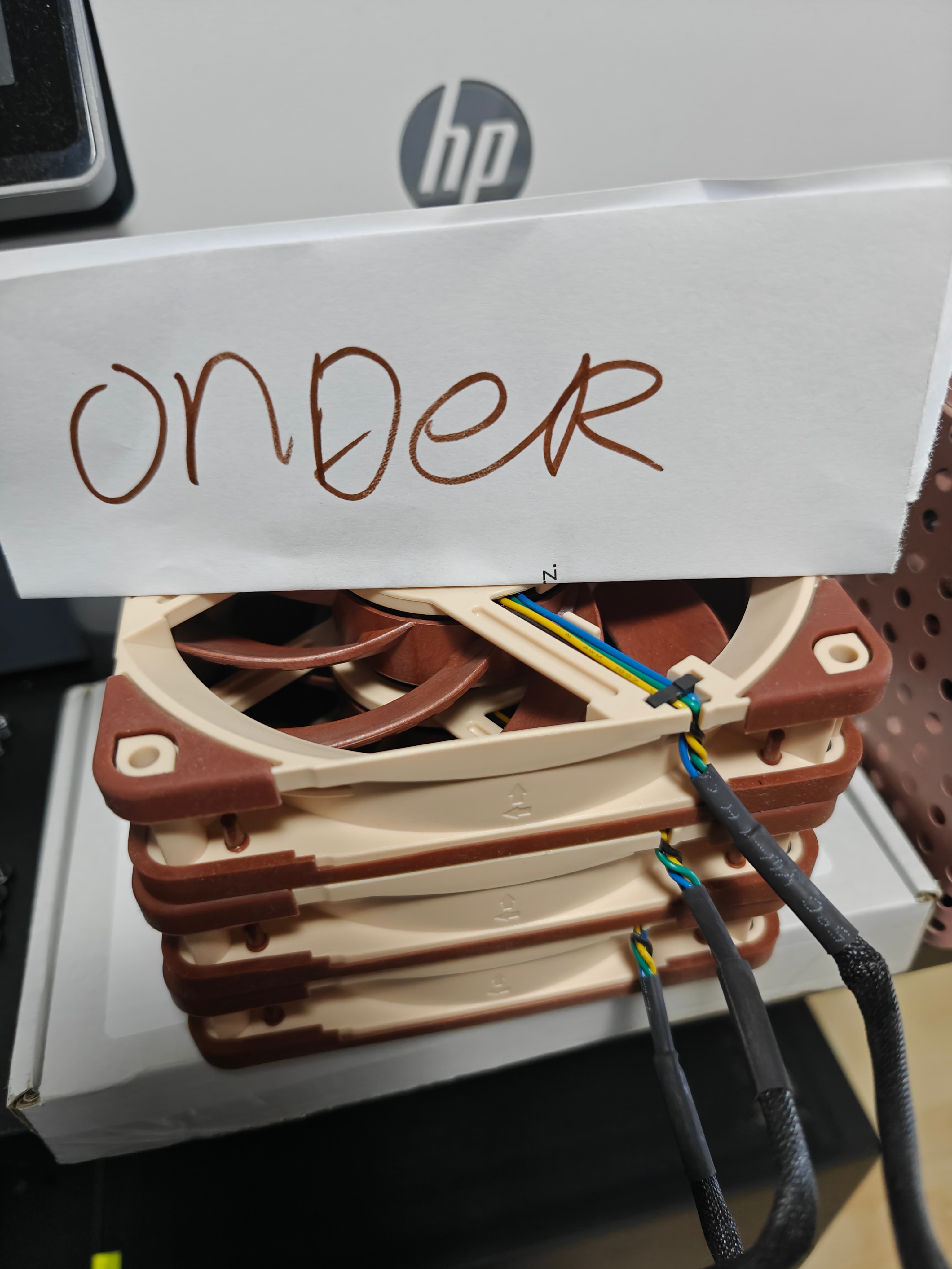

Huidige fans:Β Noctua NF-A12x25 PWM BruinΒ 6x
Extra fans:Β Noctua NF-A12x25 PWM BruinΒ 9x
Β
Een grotere kast met meer fan-opties, dus aanschaf van meer fans. Als het past, dan past het, toch? πŸ˜‰
Β
Huidige fan hub:Β Noctua NA-FH1
Extra fan hub:Β Β Noctua NA-FH1
Β
Zoveel (meer) fans, dus ook een extra hub nodig, stuur het allemaal aan via PWM 2 kanalen, dan met FanControl op verschillende standen. 20% Is voor ultra stil, 40% als het buiten en binnen koel is en het allemaal niet zo hard hoeft en 60% als ik weet dat er een hogere temperatuur aankomt en/of een lange game-sessie.

En die Noctua fans zijn verslavend, heb er ook 5 in mijn PC( 4 x 200mm en 1 140mm).
Ik stuur ze aan via mijn mobo met fancontrol met de snelheid afhankelijk van de CPU temps.
Maar 15 120mm fans, dat ga je wel horen denk ik op 40% ?
Geplaatst : 1 mei 2024 08:33
KetoRay
(@ketoray)
@wailingwimmy Geen idee nog. Heb er nu 6 als case fan en 2 op mijn cpu cooler. En met mijn headphones op met games/muziek hoor ik er niks van. 60% Misschien wel iets maar ik ben benieuwd... wacht nog op mijn fan hub en fans, dan kan het feest beginnen πŸ˜‰
