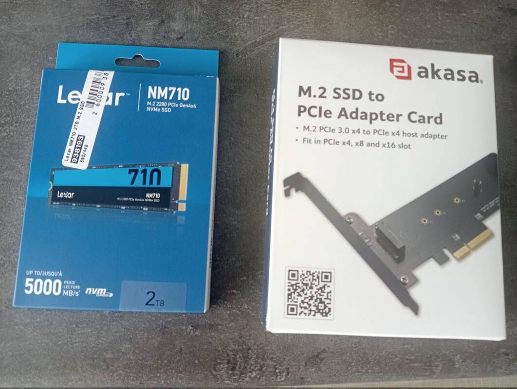

Voor de HP Z400:

Voor opslag neem ik aan ?
Booten gaat nml. niet lukken in de Z400.

Ja opslag. Booten wil inderdaad niet zonder mods op x58
Er is wel een manier die schijnt te werken. Een USB stick met speciale software. Dan start je op van USB. De stick met software zorgt er dan voor dat hij gaat booten van NVME...
Maargoed, zie geen voordeel in een 2TB bootdisk. En op PCI-e 2.0 gaat het sowieso geen snelheidsmonster zijn.
Ik heb een benchmark gedraaid waarvan result op TI staat
https://www.technologyinsider.nl/community/threads/hp-z400-intel-xeon-x5687-westmere-ep.1350994/

Wel opvallend dat hij sneller schrijft dan leest, meestal is dat andersom.
Maar leuke speeds toch voor op een X58 ?
Kwa reads vergelijkbaar met 2 sata ssd,s in raid.
Heb ook lang zo,n PCI card gebruikt in mijn X79 PC met een Samsung 950 pro, die was nog wel bootable.
