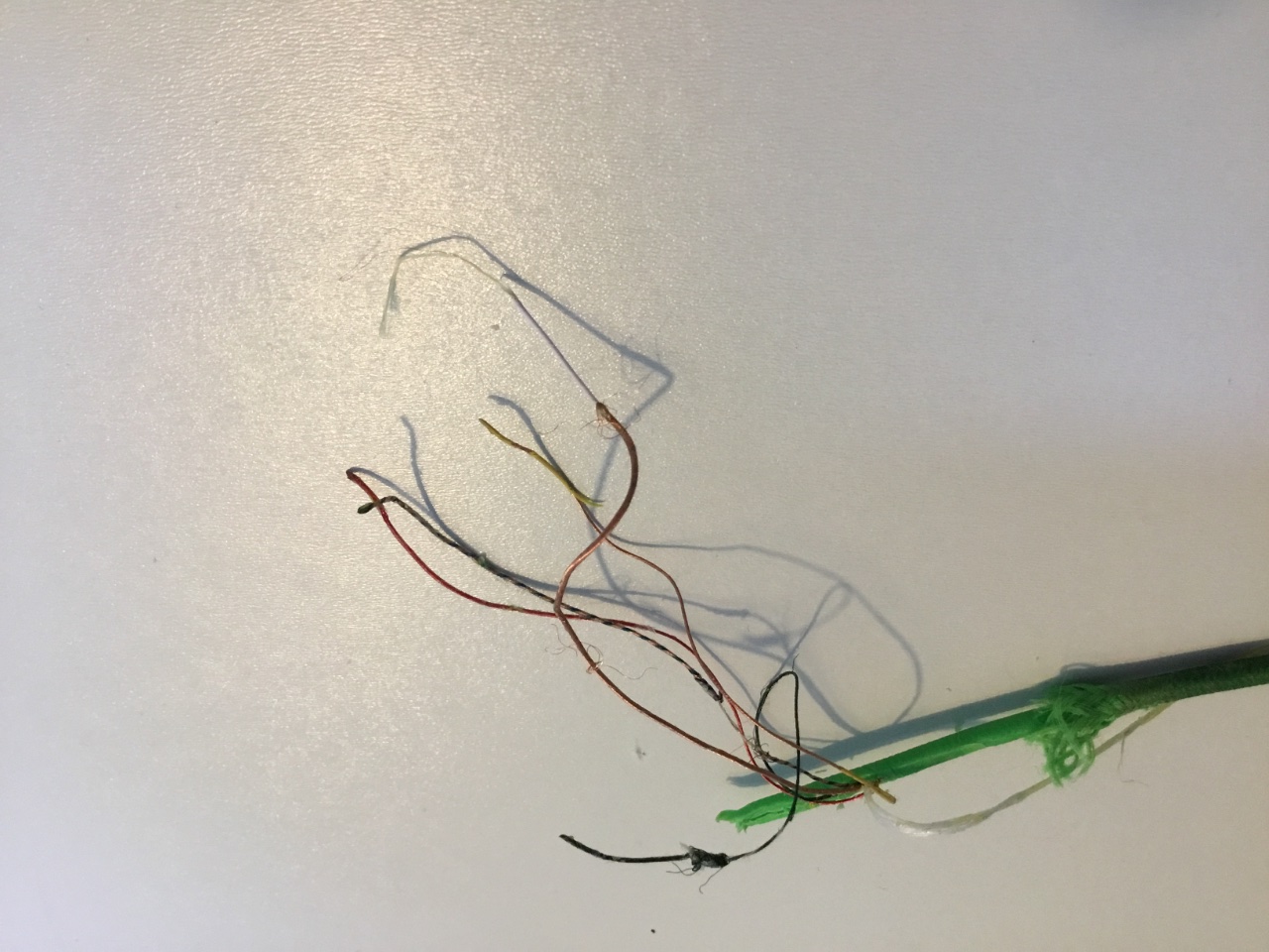

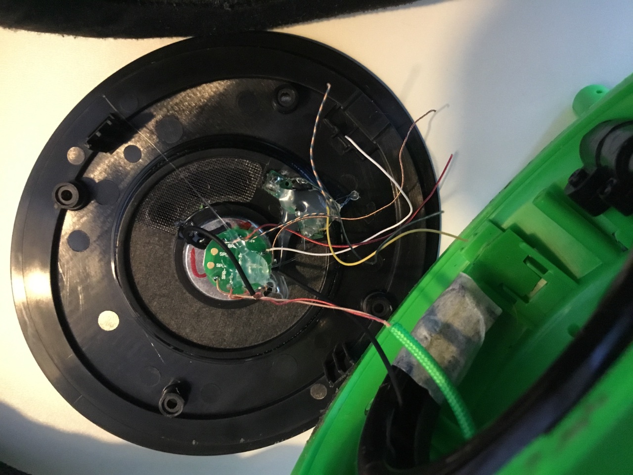

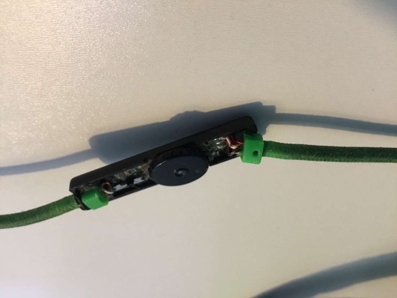

Hier wat fotos.
De witte draad met koper er omheen is voor micro en mic aarde.

Topic starter Geplaatst : 24 december 2022 14:00
Vier normale aders en een microfoonkabel, bestaand uit een ader met afscherming.
Daar kun je die kabel van MZW hierboven wel voor gebruiken denk ik.
