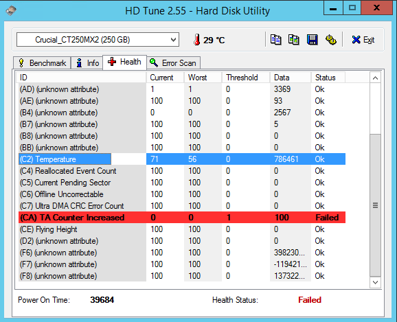

Pop-up van Windows; "Windows detected a hard disk problem"
Blijkt de parameter "TA Counter Increased" rood te staan. Wat ik er van begrijp is dat die loopt van 100 naar 0 en dat het een soort percentage van resterend leven is. Iemand daar ervaring mee?
 Betreft een 2.5" Crucial MX200 256 GB (gekocht 17-12-2015) SSD. Heeft eerst een tijdje dienst gedaan in een van m'n desktops, toen tijdje op de plank gelegen en nu enkele jaren in de server. Volgens opgave fabrikant zou deze een 80 TBW levensduur hebben. Maar dat geeft HD-Tune denk niet weer hehe.
Bij de MX200 500GB (gekocht 29-4-2016) die enkel desktop gebruik heeft gezien (160 TBW) staat dezelfde TA Counter Increased nog op 94.
Ding werkt verder prima, maar door bloat van Windows wel aan de kleine kant nu...

Ik weet dat het een beetje krom is maar elke fabrikant heeft zijn eigen manier van weergave. Over algemeen zou je hier denken dat deze ssd 100% levensduur over heeft. Bij s.m.a.r.t word dit soms ook door elkaar gehaald. Het is in elk geval een teken dat het langzaam het eind van zijn Latijn is. (Aardig wat cellen zijn niet meer toegankelijk)

Vond dit wel een duidelijke uitleg:
What is the "TA Increase Count" (SMART Data)
Dus geen indicatie van resterend leven maar een indicatie hoe vaak de SSD over een bepaalde limiet is geweest.
Bv. dat hij te vaak te warm is geworden.
Maar het kunnen ook andere limieten zijn geweest.
Ik zou persoonlijk afscheid van die SSD nemen.

C:/ opgeschoond, WSUS catalogus geveegd en backup gedraaid.
Dan zou het juist goed zijn dat 'ie op 0 staat toch?
Allocated sector count hoger staat nog gewoon op 0?!
