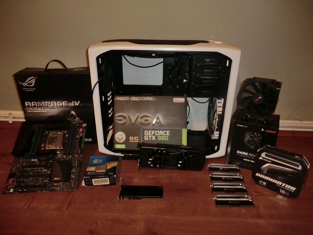

Na mijn upgrade naar 10900k heb ik besloten om met mijn oude hardware een leuke PC te bouwen voor de verkoop.
Hier de hardware:
920=54 CIMG7651
Mijn oude Hardware:
Intel 3930K
Asus Rampage IV Black Edition
EVGA 980 ACX 2.0 SC 4gb
4 x 4Gb Dominator Platinum 2133 C9-11-10-30 @1,5V
Samsung 950 pro op een silverbird Pcie insteekkaart.
Voor deze build gebruikt aangeschaft:
Corsair Graphite 600 T White met venster voor 25 euro

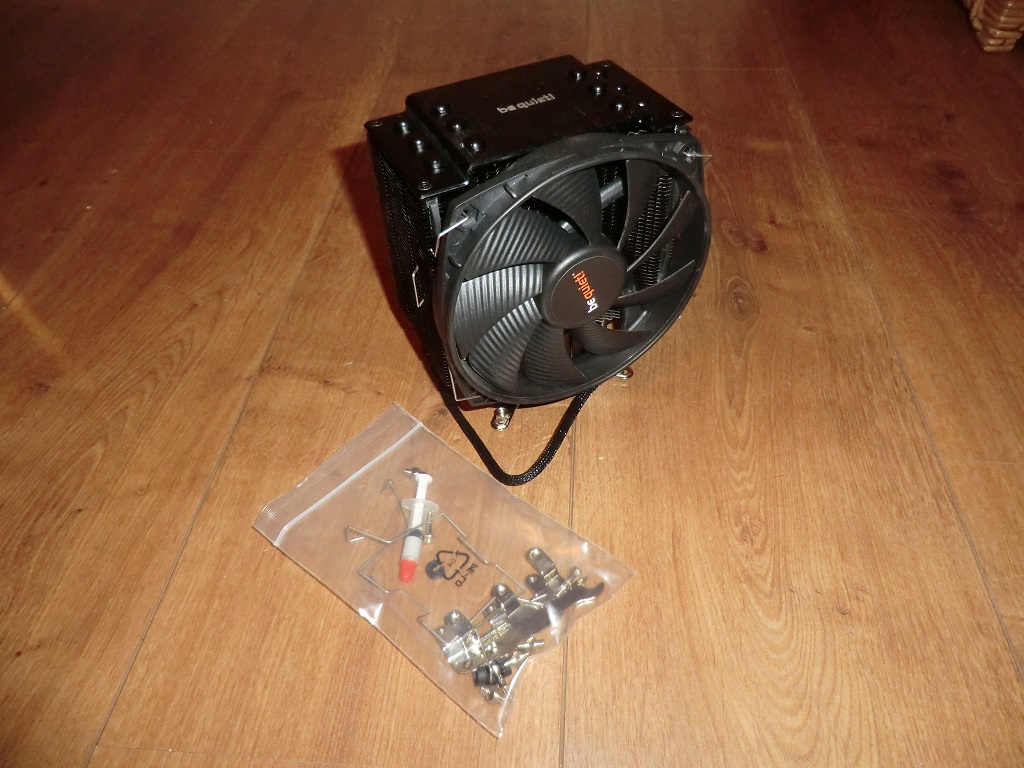

Bequiet Dark Rock 3 voor 20 Euro

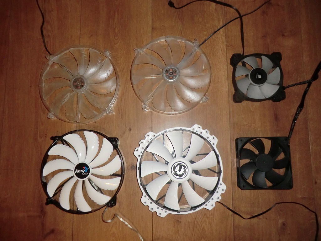

En uit de oude doos
Bitfenix Spectre Pro 200mm all White
Areocool Silentmaster 200mm white led
EK 1600rpm 120mm fan
Samsung 500Gb HDD met Nexus demping/koel blokken voor montage in een 5,25 inch bay
Nog op te halen
Coolermaster Silent Pro Gold 800W
Waar ik nog naar zoek op Ebay
- 2de Bequiet 135mm fan als pull op de Dark Rock3, heb al een bod lopen van 5 euro.
- Zwart witte 120mm outake fan met minimaal 1500rpm , bod gedaan op een Corsair ML 120 white led van 7,50)
- Zwart/witte kabels voor 24 pins CPU en 2 x 6 pins Pcie , hier een bod van 15 euro voor gedaan.
Nu maar hopen dat ze akkoord gaan.....

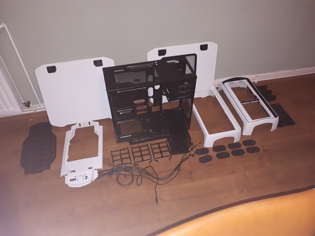

We beginnen met de kast.
Deze ziet er ondanks zijn leeftijd nog er goed uit.
Slechts enkele krasjes en lelijke stickers.
Was wel wat stoffig en de 200mm fans doen het niet meer
921=58 20211212 160238
835=49 20211212 160204
835=52 20211212 160319
Eerst verwijder ik de stickers en de achtergebleven lijmresten haal ik eraf met roomboter, trucje van grootmoeder en dat werkt perfect.
Vervolgens haal ik hem helemaal uit elkaar om hem goed schoon te kunnen maken.
921=59 20211212 184426
En nu alles schoon is kan de hardware erin, hier gaan we morgen mee verder.

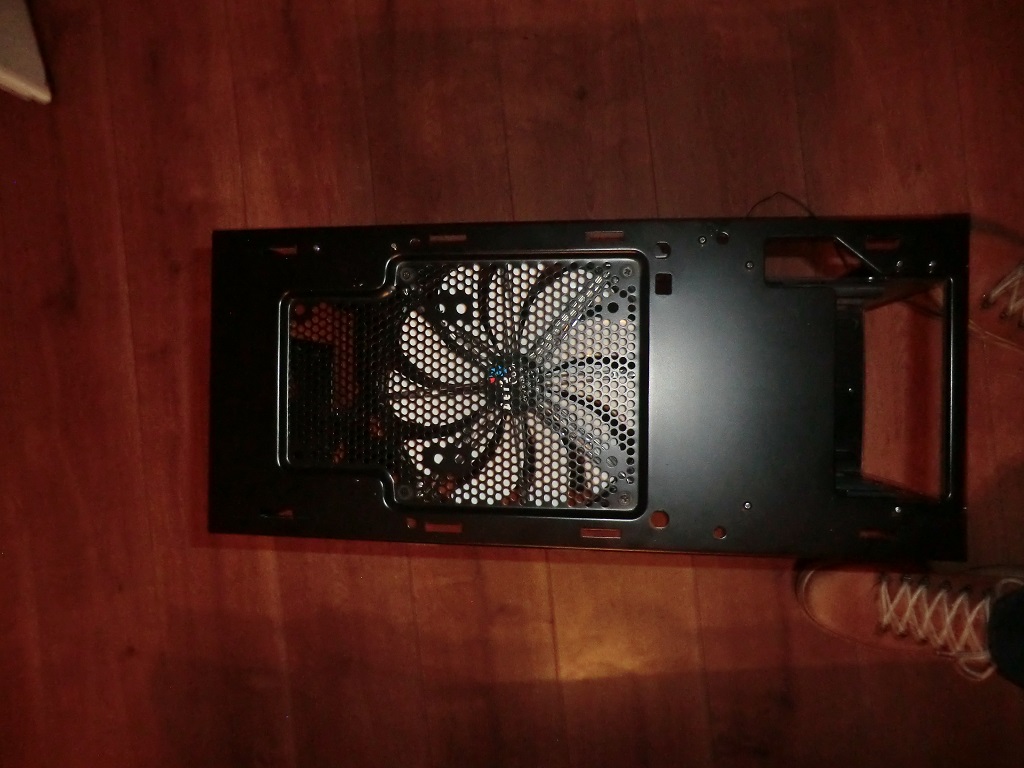

Als eerste gaan de fans erin.
Zoals gezegd vervang ik de origenele fans door zwart witte fans.
924=68 CIMG7590

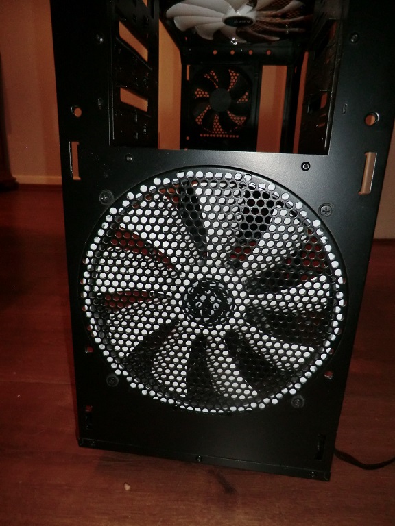

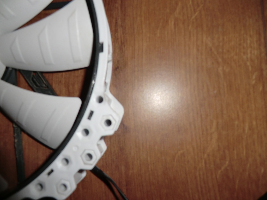

Wilde eerst ook bovenin een spectre pro plaatsen maar die blijkt iets dikker dan de orginele fan en past dus helaas niet.
Dan maar de aerocool silentmax 200mm.
924=71 CIMG7602
De spectre pro past helaas ook niet goed voorin, hier zit een opening voor het frontpanel in de weg die 1mm naar binnen toekomt.
924=69 CIMG7584
De dremel bood uitkomst:
924=70 CIMG7595
De fans zitten erin:
924=72 CIMG7603
Nog even alle grommets er weer in en op naar de hardware.....

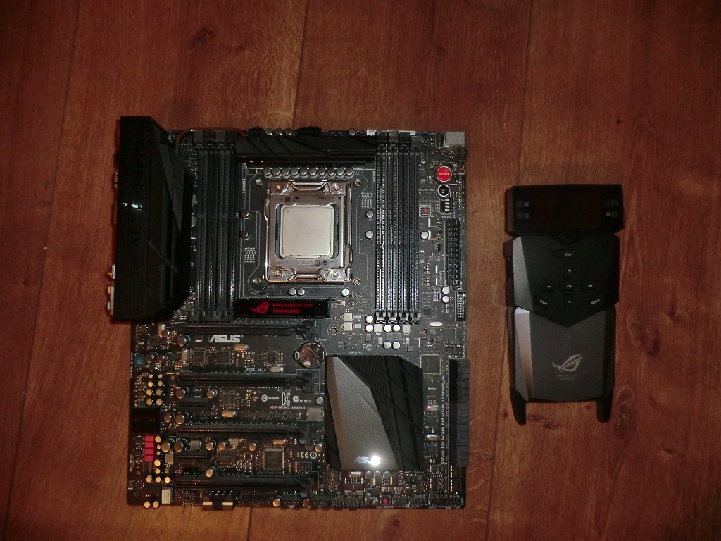

Het moederbord:
1060=73 CIMG7609

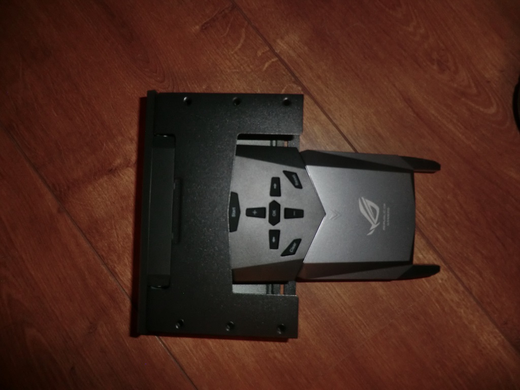

De Rampage IV Black Edition kwam met een ROG OC panel.
Heb deze zelf nooit gebruikt maar het lijkt me mooi om hem voor in de case op de plaats van de DVD brander te zetten.
Puur voor de looks, je kan er eigenlijk niet veel mee.
Met een speciale bracket kan je hem geschikt maken voor een 5,25 inch bay
1060=74 CIMG7611

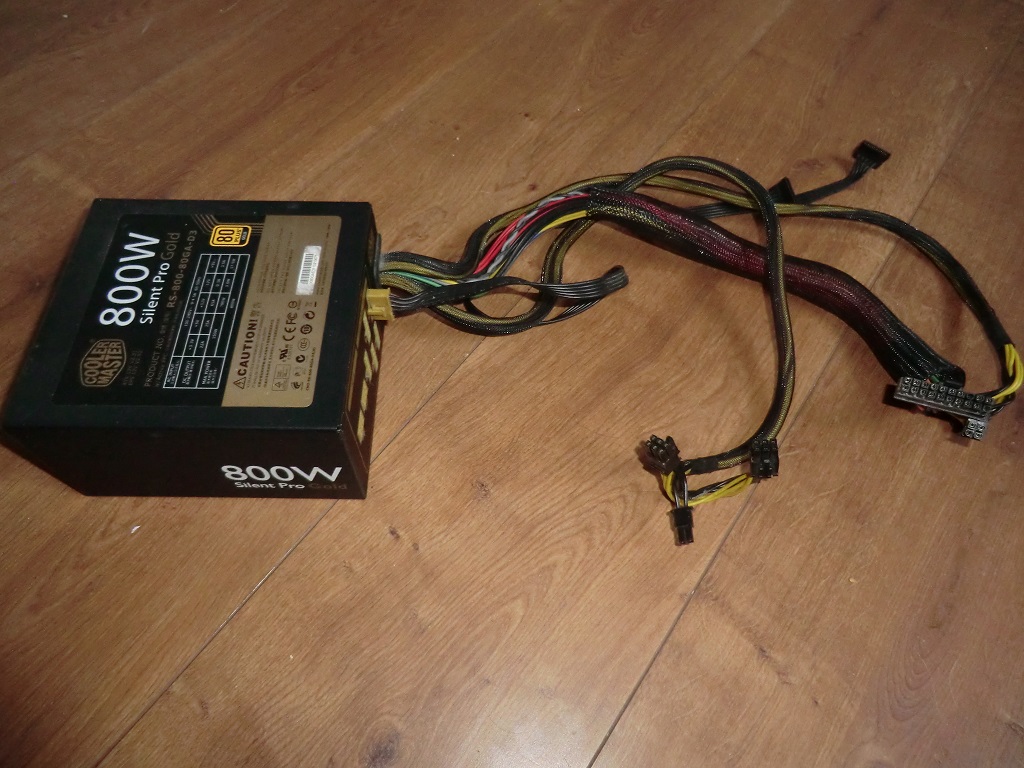

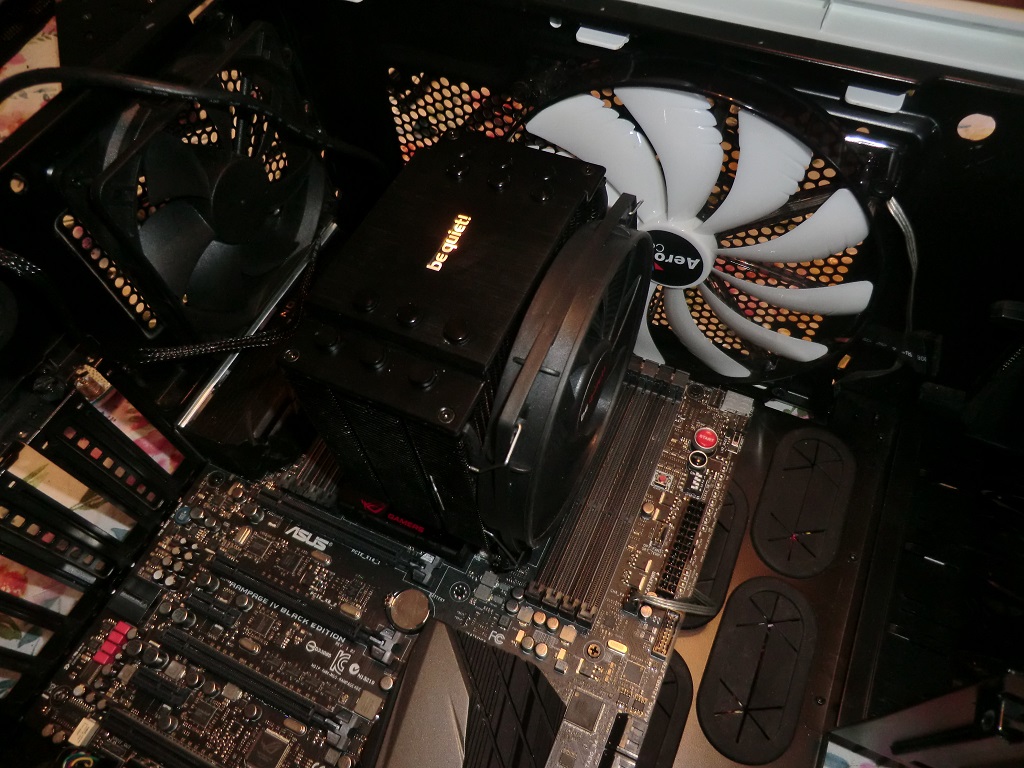

Voordat het mobo de case ingaat zet ik eerst de CM Silent pro 800W erin:
1060=75 CIMG7663

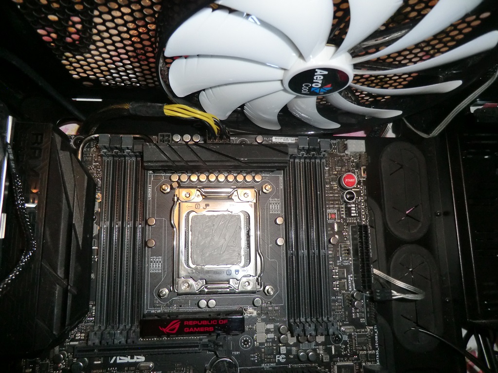

Dit omdat ik dan de 4+4 CPU kabel makkelijk kan inpluggen voordat de koeler gemout wordt:
1060=76 CIMG7668

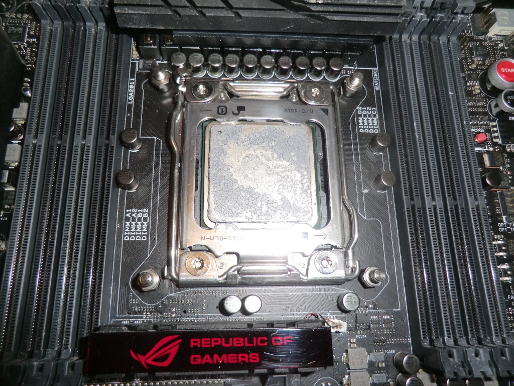

De TG kyronout is redelijk dik en vloeit niet goed uit indien je de rijstkorrel optie toepast.
Deze dus over de IHS verspreid.
Vervolgens de koeler erop:
1060=77 CIMG7619
1060=78 CIMG7669

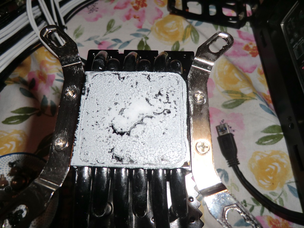

Ik heb hem er eerst los opgezet en aangedrukt en weer eraf gehaald om te checken of hij goed contact maakt:
1060=79 CIMG7666
1060=80 CIMG7667
Doe vervolgens nog wat pasta op de plekken waar geen contact was en de koeler kan er definitief op:
1060=81 CIMG7670

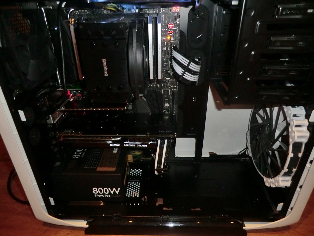

En nu de rest van de hardware.

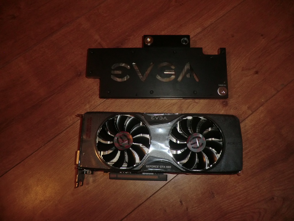

De 980 heb ik destijds in de Hydrocopper versie gekocht.
Een kleine 1,5 jaar terug kwam ik op tweakers een ongebruikte ACX 2.0 SC koeler tegen voor 25 euro en heb die maar gekocht, iets in me zij dat die nog wel eens van pas kon komen.
1061=82 CIMG7627

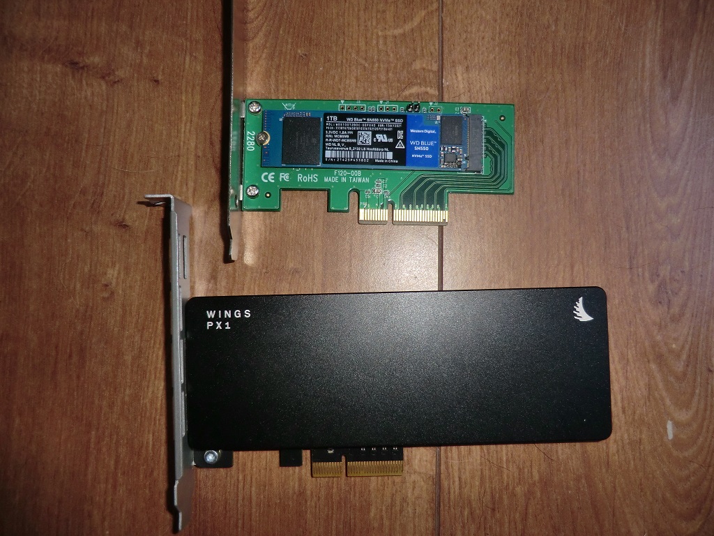

De SSD's zitten op PCIe insteekkaartjes, de RIV Black Edition had nog geen M2 sloten.
Ook is er geen bios met Nvme ondersteuning beschikbaar.
De 950 Pro heeft echter nog een legacy oprom zodat hij gewoon werkt als bootdisk icm. W10 met Nvme drivers.
Ik weet nog dat ik bij W7/8/8.1 en de eerste W10 versies voor installatie een Nvme driver moest instaleren, dat hoeft gelukkig niet meer.
De 950 pro zal als systeem schijf het meeste belast worden dus die zit in de wings PX1 met koelblok.
1061=83 CIMG7664
Als geheugen had ik 2 16gb quad setjes Corsair Dominator Platinum.
1 x 2133 C9-11-10-31 @1,5 V
1 x 2400 C9-11-11-31 @ 1,65V
1061=84 CIMG7626
Zoals de test hier onlangs al aantoonde is 16gb voorlopig voldoende voor gaming en past de koeler niet als alle RAM slots bezet zijn.
De 2133 set gaat in deze build met OC naar 2400 C9-12-11-31 @ 1,65V, de 2400 set leek me makkelijker te verkopen
Ze waren dan ook binnen een dag verkocht voor 75 Euro Smile

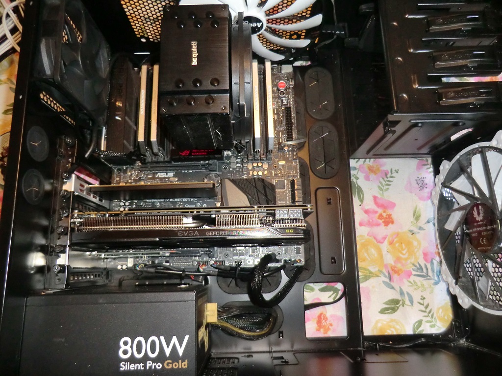

Ik zet de 980 in het onderste PCIe 3.0 x 16 slot zodat hij niet direct onder de CPU koeler hangt.
hebben ze beide meer ruimte om te ademen.
De 950 pro gaat in het eerste x8 slot en de WD SN550 in de onderste.
Het bovenste x16 slot gebruik ik niet, hier zit de kabel van de front USB 3.0 die je aansluit op een USB 3.0 slot van het IO paneel.
De 600T heeft helaas geen interne connector.
1061=85 CIMG7672

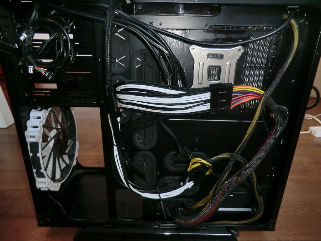

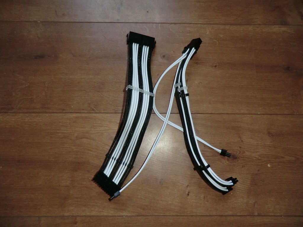

Dan nog de voedingskabels.
Heb zwart/witte extenders voor een leuk prijsje kunnen scoren:
1061=86 CIMG7662
De GPU kabels waren wel 8 pins dus die moest ik nog even aanpasse naar 6 pins:
1061=89 CIMG7674
En last but not least de kabelmanagement, niet mijn sterkste kant:
1061=88 CIMG7673

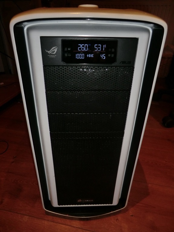

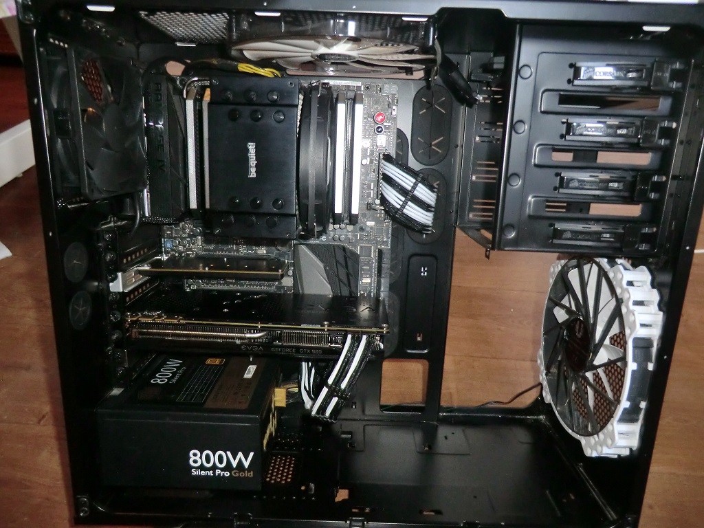

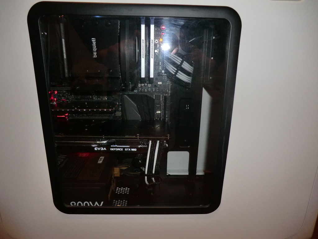

Rampage IV Black and White is alive !
1068=90 CIMG7692
1068=91 CIMG7693
1068=92 CIMG7694
De PC startte meteen op en ik heb voor het eerst een Duitse W10 geïnstalleerd( ga hem hier in DE verkopen).
De W10 pro Nl key die ik nog had liggen werkt ook op de Duitse versie.
Alleen ging het bij het Wifi wachtwoord al fout, hier zit een y in en dat schijnt op een duist keyboard de z te zijn.
Duurde even voordat ik doorhad dat dat het probleem was.....
Even Engels taalpakket erbij en VS keyboard ingesteld.
Maar toen werd het lastiger.
De WDSN550 was niet te vinden.
Na een bios reset e wat gepiel met de CSM settings kon ik hem nog niet vinden.
Toen maar eens in het bovenste X16 slot gestoken en toen werkte het wel.
Nader onderzoek wees uit dat dat onderste Pcie slot defect is, hierdoor lopen echter de 3 andere slechts op X8 terwijl je op X79 icm 3930k dus 16/8/16 of zelfs 16/8/8/8 moet kunen draaien 🙁
Maar niet getreurd, het verschil in gaming bij x8 of x 16 schijnt bij de 980 maximaal 1 a 2% te zijn.

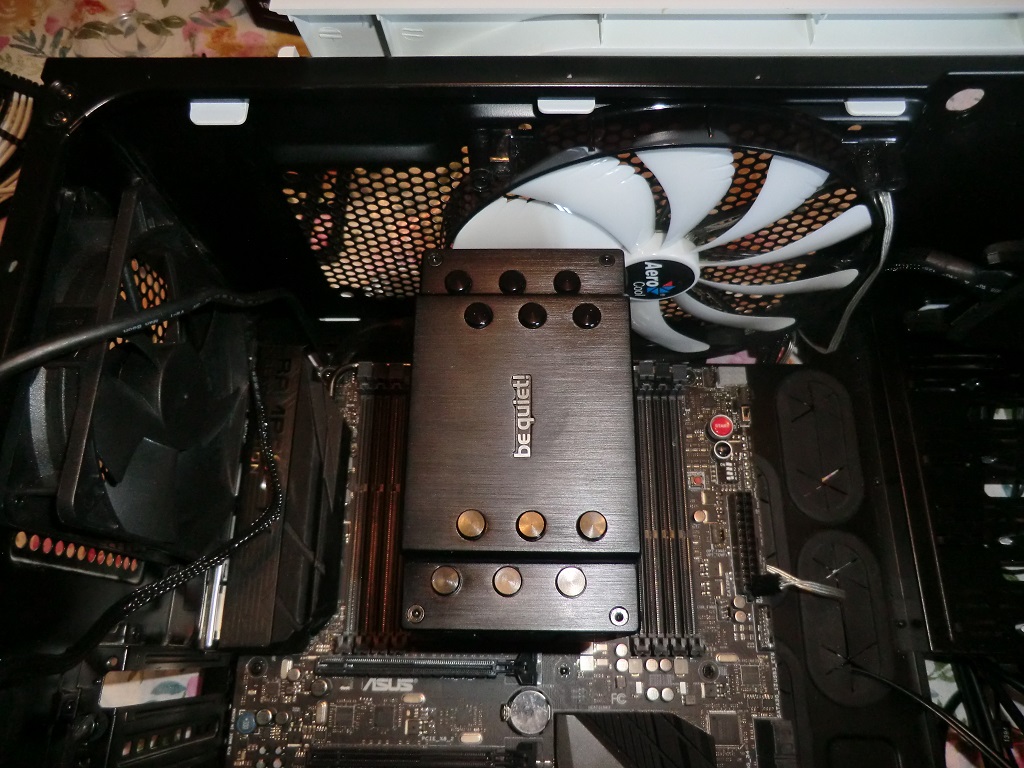

De Dark Rock 3 heeft wel moeite met een 4,5 Ghz OC @ 1.35V.
In Aida FPU, net iets lichter dan prime95 small tft en AVX, lopen de temps al snel op naar 90+ en begint hij te throthllen.
Ik ben benieuwd of het straks met de extra pull fan erbij beter wordt.
Topic starter Geplaatst : 26 december 2021 19:48
Ik vond de fans van de GPU wat aan de luide kant en het bleek dat deze vast op 2500 rpm stonden.
Natuurlijk omdat de hydrocopper bios er nog opstaat.
Even geflashed naar de meest recente SC bios en opgelost.
Tot 50 C staan ze stil, na een uur heaven zat de GPU op 72C met de fans op 1750 rpm.
Lijkt mij netjes.
Topic starter Geplaatst : 26 december 2021 21:47
De laatste 2 fans zijn ook binnen.
De 2de pull fan op de Dark Rock 3 scheelt toch zo'n 10 graden.
In de AIDA FPU stresstest blijven de cores nu rond de 80 graden bij 225W package power.
Vind dit wel op het randje dus ik heb besloten de PC met een overclock naar 4,3 ipv 4,5 ghz aan te bieden.
Dan blijven cores op max 75 C bij 190W package power.
Morgen nog even de finishing touches en dat gaat hij, met pijn in mijn hart, in de verkoop
