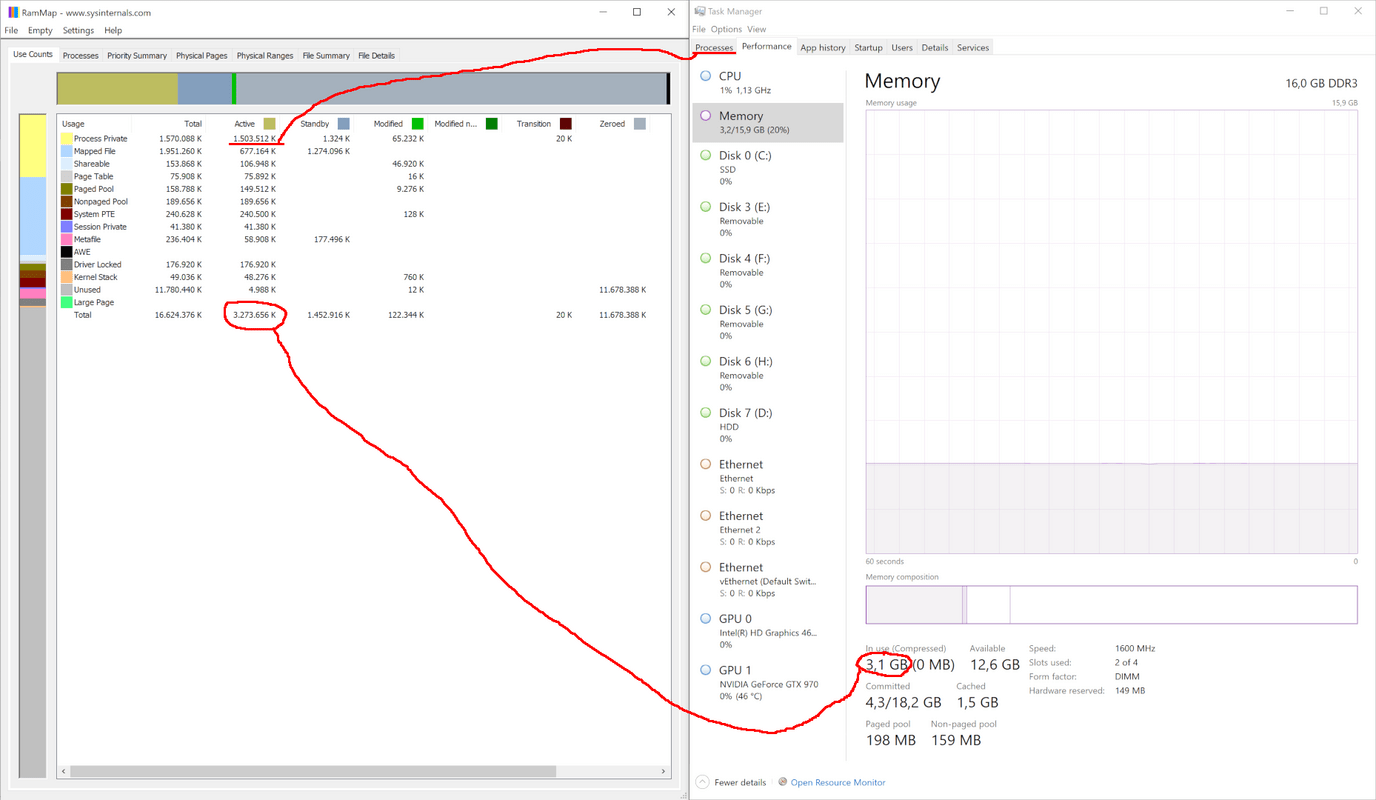

Op internet las ik iets over RamMap, een programmaatje van Microsoft. Rammap heb ik geïnstalleerd, het resultaat ze je hier onder.
Na wat testen lijkt het er op dat het cijfer van Task Manager "In use" overeenkomt met RamMap kolom "Active" -> Total.
Verder lijkt dat wat de Task Manager allemaal opsomt bij Processen overeen te komen met RamMap kolom "Active" -> Process Private.
Rammap Taskmanager
Proces Private is echter maar ongeveer de helft van wat staat bij Total Active. Dus ik denk dat daar de kneep zit. In Taskmanager zie je bij Processen en Details maar de helft van je RAM-gebruik.
