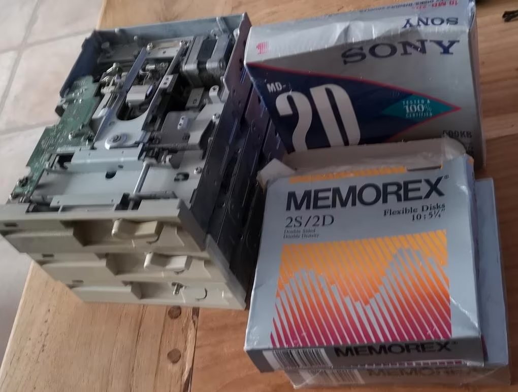

Paar dagen geleden 3x TEAC 1.2MB 5.25inch drives van marktplaats gehaald. plus 3 doosjes met DS/DD floppies. Grin
4751=484 flopt
Heb ze net even bekeken. En schoon gemaakt. 2 van de 3 drives doen het.
Die andere moet ik nog een keer na kijken, kan even niet bedenken wat er mis mee kan zijn.
Of de drive moet misschien opnieuw gealigned worden.
Spindle doet het wel, lampje gaat aan. Als de drive uit is en de kop aan de andere kant staat en je zet er dan stroom op trekt die hem wel terug. Als een HD floppy controller probeerd te alignen hoor je wel wat prr prr..
Maar als de disk erin gaat en moet lezen, gaat de spindel wel draaien, alleen de leeskop wilt dan niet vooruit gaan.. En zo kan die dus niks lezen.. En geeft die dan een fout melding.
Misschien track 0 sensor misschien niet goed of zo.

Ben zelf wat mini floppy disk drives aan het nakijken.. De meeste zitten allemaal de kop en het loop systeem vast.
Heb het ding eerst even goed schoon geblazen met lucht.. Dan het worm tandwiel en de geleider smeren met
Teflon olie.Gebruik zelf iets wat ik uit Engeland hebt gekocht wat volgens mij ook in Amerika te krijgen is.
Werkt best goed voor micro smering..
En dan test ik de drive uit.. Als die dan nog vast zit probeer ik hem beetje naar voren te bewegen. (niet iets wat echt goed is voor de calibratie, maar moet toch los komen..
En dan zet ik de pc uit. En dan start ik de pc weer op.. Drive trekt het mechisme terug..
En HD floppy controller met bios doet een eigen calibratie.. En dan proberen op te starten via boot disk.
En dan met een test floppy paar keer een format uit voeren zodat het mechanisme goed heen en weer kan schuiven zodat die los komt.
En daarna zien of dat die zonder problemen weer van boot kan opstarten.. En dan weer een enkele format doen.. Als dat gehaald is, verklaar ik hem voor bruikbaar.
