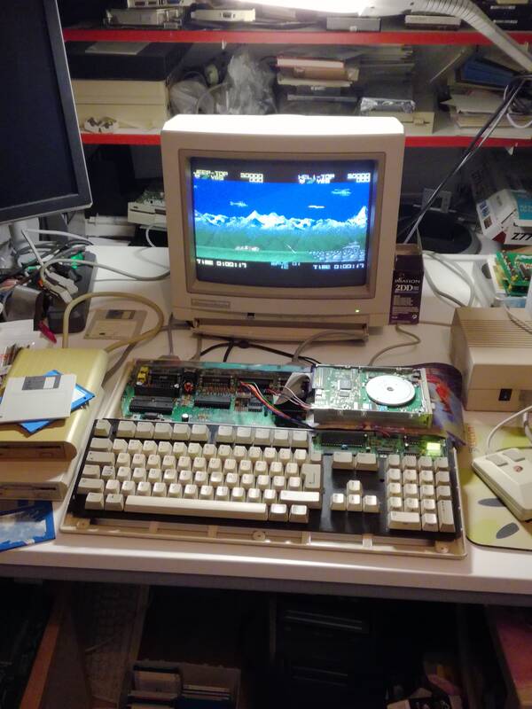

IMG 20240823 165044[1]
Hier kan je alvast genieten van een werkende Amiga 500 plus.
Alleen meeste diskettes werken niet. Ga eerst kijken of dat ik de rest wel werkend krijg met kickstart 1.3 en of er misschien  een andere mogelijkheid bestaat waar ik niet van af weet. Zou beetje jammer zijn als ik vrijwel alles ga formateren.
Moeten nog wel paar dingentjes gedaan worden voordat die weer dicht word geschroefd. Maar belangrijkste is dat hij werkt.
Ben wel aan het over wegen om er tijdelijk een go-tek drive aan te hangen.. Kan ik met USB stick zo alles over hengelen.. En kan ik zelf nieuwe diskettes schrijven.. (neem aan dat de gene die ik in de bakken heb ook al 35 jaar oud zijn) (dan beter nieuwe diskettes schrijven en opnieuw labelen)
Overigens de nieuwste upgrade die ik eraan toe gevoegd hebt is een Analoge RGB kabel die sinds vandaag op de deurmat lag.
Wilde een composiet kabel bestellen, maar dacht.. Dat is compleet de moeite niet waard. Overigens is het beeld scherper over composiet in zwart/ wit dan met de RF modulator en kleur.. Maar de RGB kabel maakt echt maximaal verschil.
Topic starter Geplaatst : 23 augustus 2024 15:57
