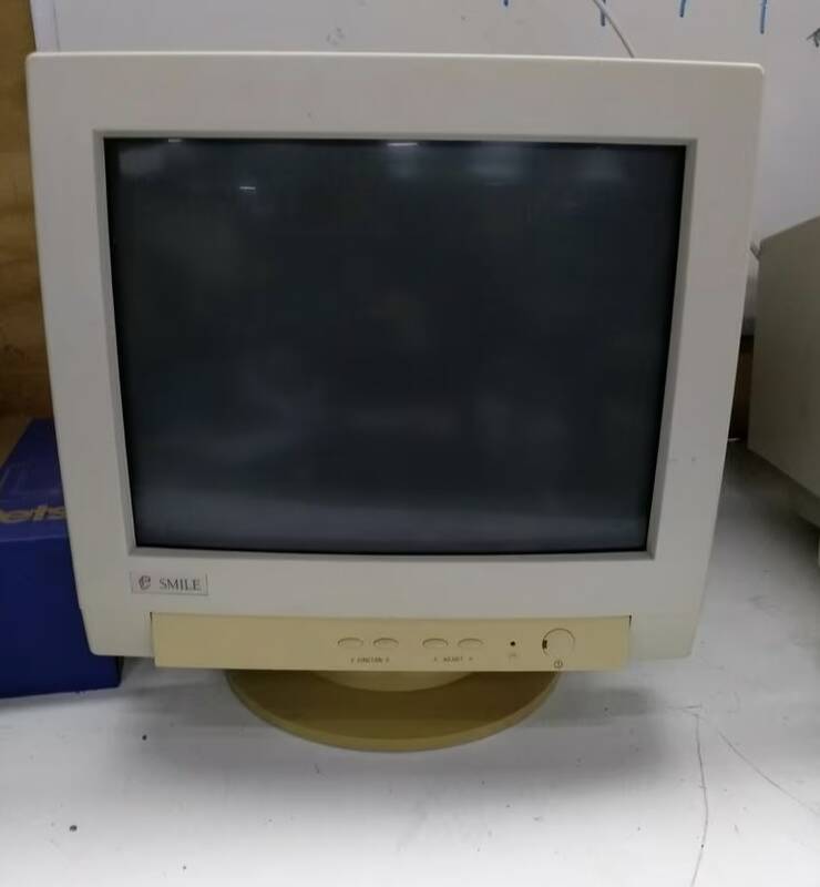

monitor 1
Smile een Vga monitor van 1987 (mooi voor de 80286 computer)

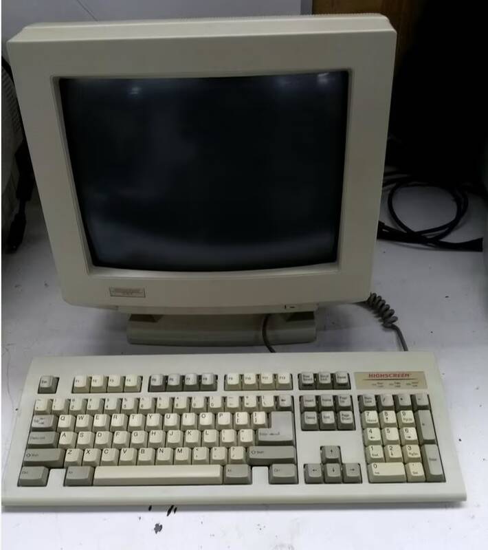

monitor 2
Monitor en keyboard van highscreen. (heb nog meer highscreen dingen hier)
Monitor nog niet getest. Maar dat ga ik over paar weken doen, op de buiten tafel.. Gewoon uit voorzorg.
Lekker zonnig weer, zonne scherm naar beneden, monitor op de tafel, werkende machine erop en zien wat het doet.
Deze doet het ook recent van marktplaats gehaald, zit nou op de 286 test opstelling. Moet alleen de instellingen nog uitvogelen.

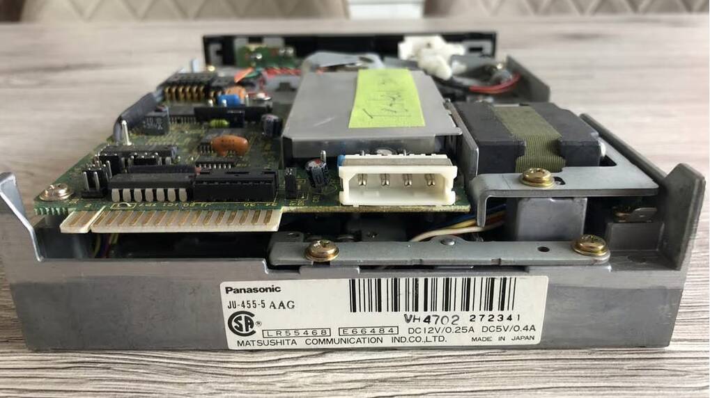

drive1
drive1b
drive2
2 van deze drives. (voor me XT machine)
Deze doen het ook, recent nog floppys mee gelezen.. Deze drives komen in de 8088 XT machine (IBM look a like)
Als derde drive komt er nog een 3.5inch 1.44 bij. (gewoon voor het gemak, om makkelijk data over te zetten) En had dan anders nog een opening in de kast zitten voor een 5.25 inch drive en dan moest ik weer voor een blank plate zoeken.

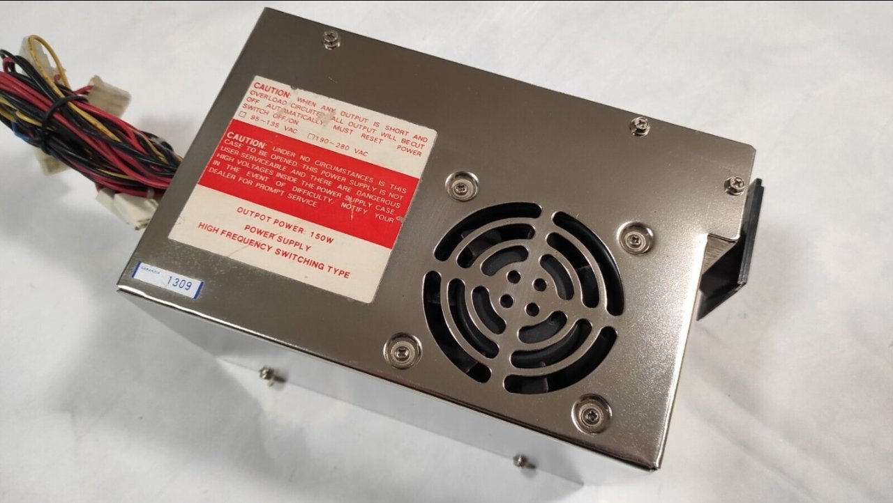

Deze voeding heb ik ook 2 weken getest en goed bevonden. (uiteraard buiten gedaan)
En een andere AT voeding die ik van marktplaats heb gehaald en die nou in de 286 machine zit.
