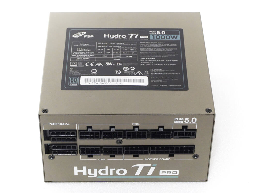

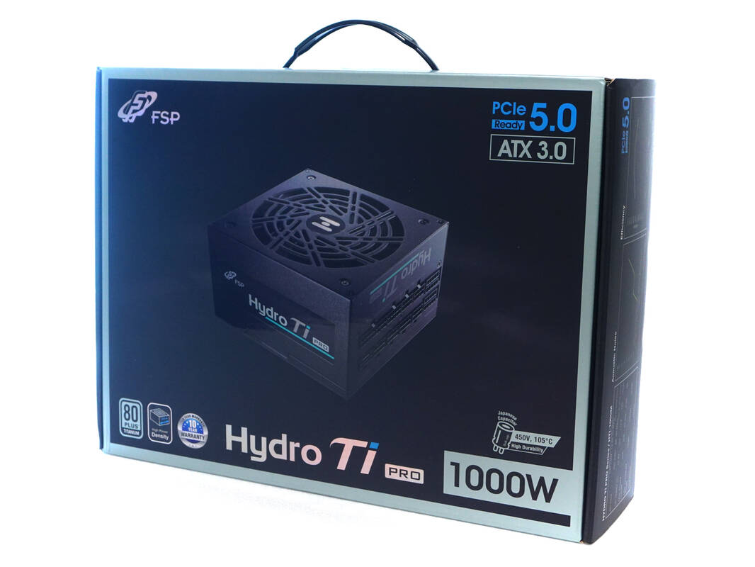

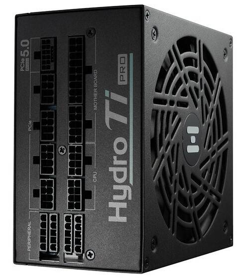

Mijn nieuwe voeding is ATX 3.0 inderdaad maar heeft wel PCI-E 5.0 erbij de stekker voor nVidia met 600W. Toen ik hem kocht heeft de webwinkel goedkeuring gegeven dat het inderdaad werkt met nVidia PCI-E 5.0 kaarten met mijn 4090 en de toekomstige kaarten.
FSP HYDRO TI PRO 1000W 01
FSP HYDRO TI PRO 1000W 07
Schermafbeelding 2025 01 21 020913
25671405
Aantal PCI-e aansluitingen
5x 6+2-pins, 1x 12+4-pins (PCIe Gen 5)
Totaal vermogen 12(+4)-pins 600W

@van-der-berg
Er zijn 2 versies
ATX 3.0 and PCIe 5.0 ready:
Hydro Ti PRO | Netzteile (PSU) | FSP
ATX 3.1
Hydro Ti PRO(ATX3.1) | Power Supplies (PSU) | FSP
Het verschil zit hem vooral in de GPU kabel, die van jou heeft nog de oude 12VHPWR kabel waar al die problemen van doorgebrande stekkers mee waren en de 3.1 de nieuwe PCIe 12V-2x6.
Ik zou zelf de 3.1 hebben genomen.
Geplaatst : 21 januari 2025 08:01
@van-der-berg
Er zijn 2 versies
ATX 3.1
Dat was eigenlijk wat ik wilde zeggen..  ATX 3.0 is de oude 12VHPWR connector waar problemen mee waren die in ATX 3.1 zijn opgelost.
Ik zag wel dat er niet zoveel ATX 3.1 op titanium pro cert zijn.. Alleen dan word het platinum wat op zich ook niet slecht is.
Je zal met een hogere rating denk ik ook sneller meer geld kwijt zijn.. Denk dat het hoger dan platinum het niet waard is.
