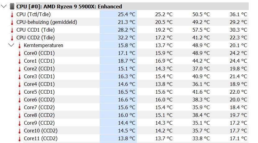

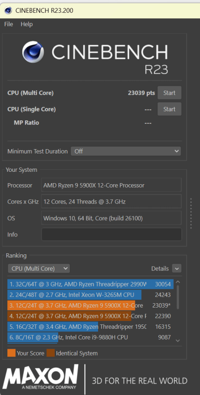

Toch fijn zo.n grote radiator:
idle temps van de 5900x in mijn home office nadat de verwarming ff uit heeft gestaan...
6 graden lagere kamertemperatuur scheelt 600 punten in CB23

Toch fijn zo'n grote radiator:
Hoe groter hoe stiller 🙂
Wat is die derde kolom temperaturen? Daar zitten best een paar hoge in.

ligt er ook aan welke fans je erop gebruikt. Een vrije still fan kan ook een hoge opbrengst hebben.

Zitten 2 Noctua NF A20 PWM 200mm fans op, met 146,9 m3/h per stuk verplaatst dat flink wat lucht.
Statistische druk is met 1,08 mm/H2O wel aan de lage kant en op max speed zijn ze nou niet echt stil.
Maar ik merk dat de grootste winst in dat grote rad en de pompsnelheid zit.
Die fans draaien 24/7 op 400rpm en zijn niet hoorbaar, zet ik ze op full speed dan scheelt dat maar een paar graden.
Dacht dat dat aan de statische druk lag maar 2 fans extra erop voor push-pull gaf ook weinig verbetering
Verhoog ik echter de pompsnelheid van 30 naar 60% dan scheelt dat tot wel 15 graden, van 60 tot 100% had weinig verbetering.

Denk dat de grootste winst ligt in het grotere oppervlak van de radiator. Dus duurt langer dat de kvs pas eruit komt dus meer tijd om warmte af te geven.. En daardoor beter gekoelde kvs dat weer terug de loop in komt.
Zo krijg je met een 360mm AIO voor de cpu betere (lagere temp waardes) dan als je een 240 / 280mm AIO gebruikt.

Dat zijn de max temps bij normaal gebruik.
Tijdens CB23 zit ik op 68 graden bij zo.n 240W
Dat is nog met koud water in de loop, loopt op tot zo.n 75 graden na 10 minuutjes en dan stijgt het nog maar langzaam.
Bij Prime95 small fft zit ik na een uur wel op de maximale 90 graden.

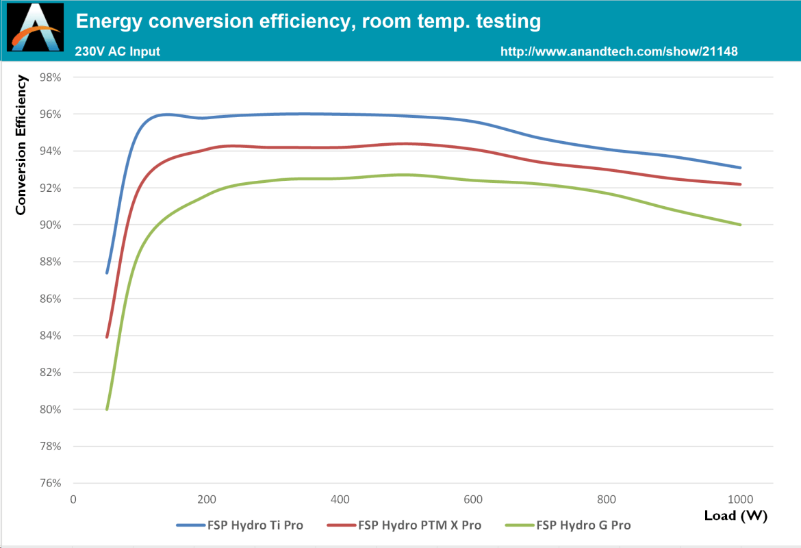

2. FSP Hydro Ti PRO 1000W voeding
Ik had 10 jaar (2015-2025) Een Seasonic Platinum Series 860W V2 als beste getest door Hardware.info in gebruik. De Seasonic werkte nog steeds erg goed en er waren geen problemen. Toch heb ik er voor gekozen om deze te vervangen. De FSP Hydro Ti Pro 1000W is de beste voeding van het moment, heel efficiënte voeding volgens Tweakers en onafhankelijk tests. Het is een erg stille voeding met Titanium op 94% tot 96% en dat behaald die. De voeding ondersteund PCI-E 5.0 videokaarten.
Ik dacht een wat zuinigere voeding en een stabielere doorvoer, al werkte mijn 860W ook goed. Ik dacht ook voor de toekomst 1000W ready.
Comp2
Blauw Titanium (Mijn nieuwe voeding)
Rood  Platinium
Groen Gold

Daar zit dus de kneep. De twee fans verplaatsen samen 294 kuub/h als er géén weerstand is.
In zo'n kompjoeterbak met maar een paar gaten hier en daar en de weerstand van de radiator mag je blij zijn als je een kuub per minuut haalt dus 60 kuub/h.
Hoe meer druk de fans kunnen opbouwen hoe meer lucht ze zullen verplaatsen. Maar veel druk opbouwen met zo'n grote fans vergt veel vermogen. De fan die je hebt is ongeveer 1 watt. Als je harder wil blazen ga je naar drie of vier watt.
Wat je over je pomp zegt vind ik frappant. Blijkbaar zit je bij de overgang van 30 naar 60 % net in een gebied waar veel wervelingen ontstaan, hetzij in je koelblok, hetzij in je radiator, of in allebei. De wervelingen verstoren de grenslaag in de vloeistof waardoor veel meer warmte wordt gewisseld. Blijkbaar moet je het dáár zoeken en niet zozeer in de fans.

Dit schijnt normaal te zijn, DerBauer heeft dit uitvoerig getest en kwam ook tot de conclusie dat de doorvoer snelheid van het water het meeste effect heeft tussen 30 en 60% van de gemiddelde D5 pomp.
Dat van die wervelingen zou wel eens kunnen kloppen, je kan dat horen vanaf zo.n 45%.
Maar allemaal niet zo belangrijk voor de toekomstige gebruiker, die gaat vooral gamen en heel af en toe wat licht videobewerken/photoshoppen.
Dat gaat prima met zowel de fans als pomp op 30% en dat is de PC gewoon onhoorbaar.
De CPU zal met alles op 100% hoger boosten maar ik heb wat test gedaan en dan praat je over bv. 2 fps meer in furmark.
Het heeft bij renderen meer invloed op de prestaties maar dan ook maar 2 a 3%.
De stille werking is dan voor hem belangrijker, hij stoort zich net als ik erg aan geluid......

Na 10 jaar is het denk ik wel tijd om je voeding te upgraden, zelfs als hij nog prima werkt.
Ook voor je 4090 is het wel fijn om een ATX3.0 voeding te hebben, ben je ook van die adapter kabels af.
1000W is tegenwoordig ook geen luxe, ga je op termijn naar een 60/7090 kan je zomaar al 700W voor je GPU nodig hebben.....

Volgens mijn is ATX 3.1 al de nieuwe standaard.

Mijn nieuwe voeding is ATX 3.0, maar heeft wel weer PCI-E 5.0 ready 600W en kabel is 1 kabel. Bij mijn oude voeding gingen 3 kabels vanaf mijn 4090 naar mijn voeding. Betekent dit dus voor de toekomst als ik mijn RTX 4090 ga vervangen met een RTX 6090 of een 7090 dus waarschijnlijk toch weer een andere voeding nodig is?
